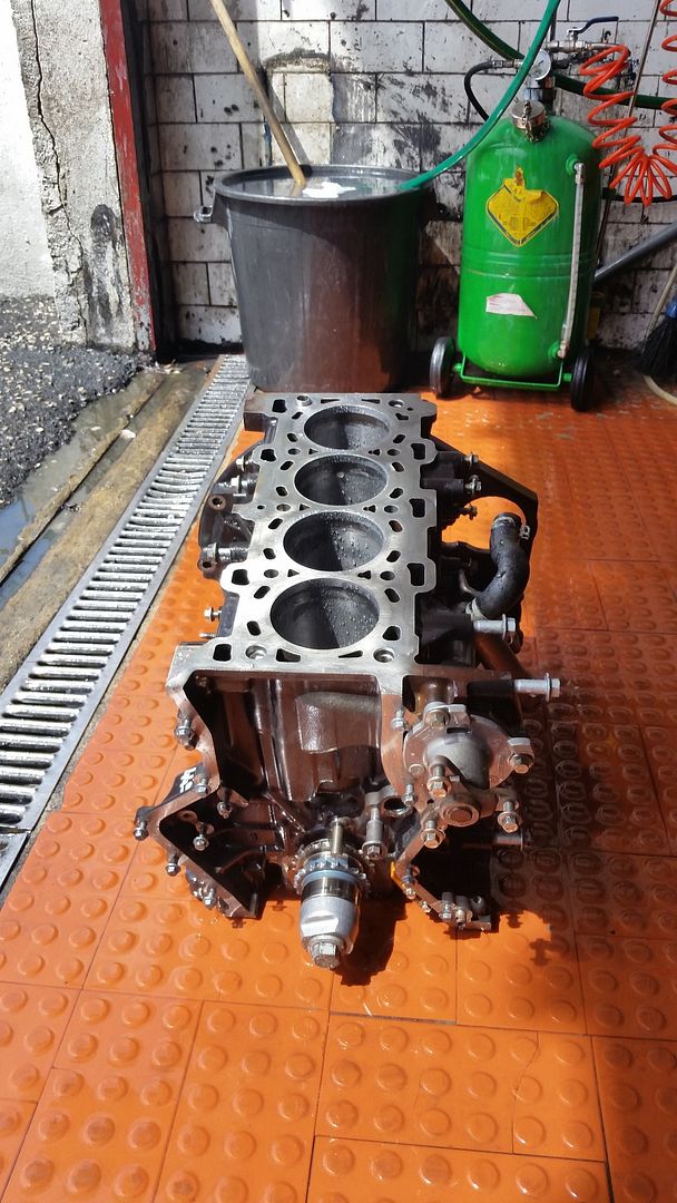

Bem chegou a vez do bloco de motor
vamos despolir e descarbonizar
E depois limpeza extrema
Secar tudo com ar comprimido e Voilá :)
Depois de tudo seco já se vê o nome de código M9R 740
Tudo em linha : LINDOS :grin:

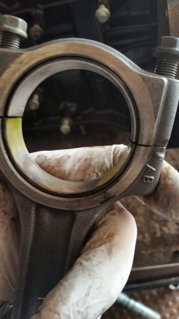

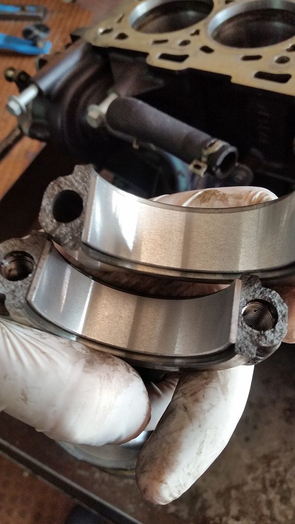

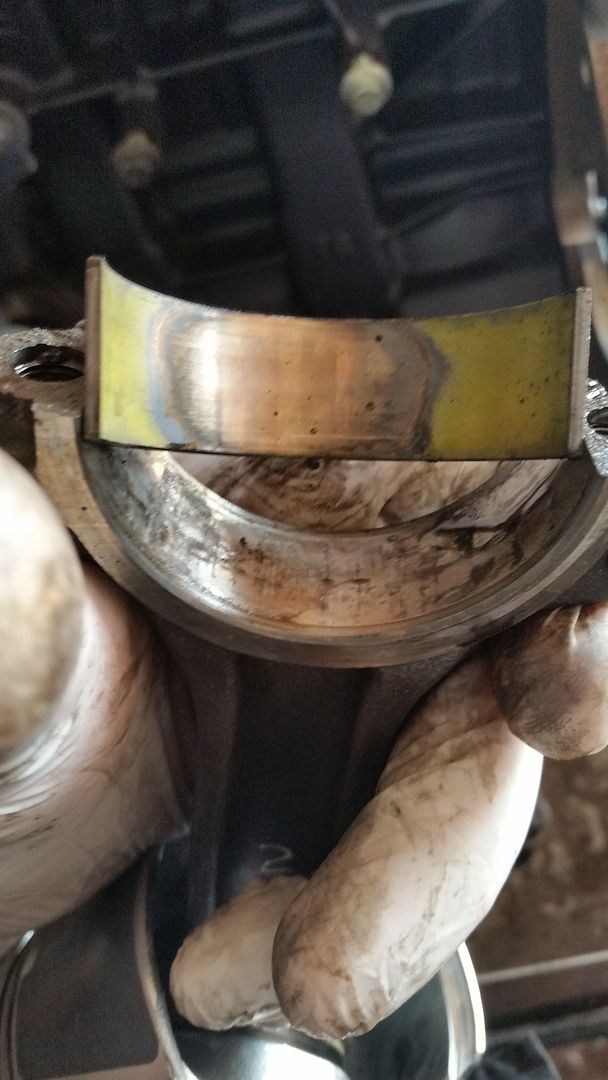

As famosas capas de biela
Velhas
vs novas Bonitas heim :grin:

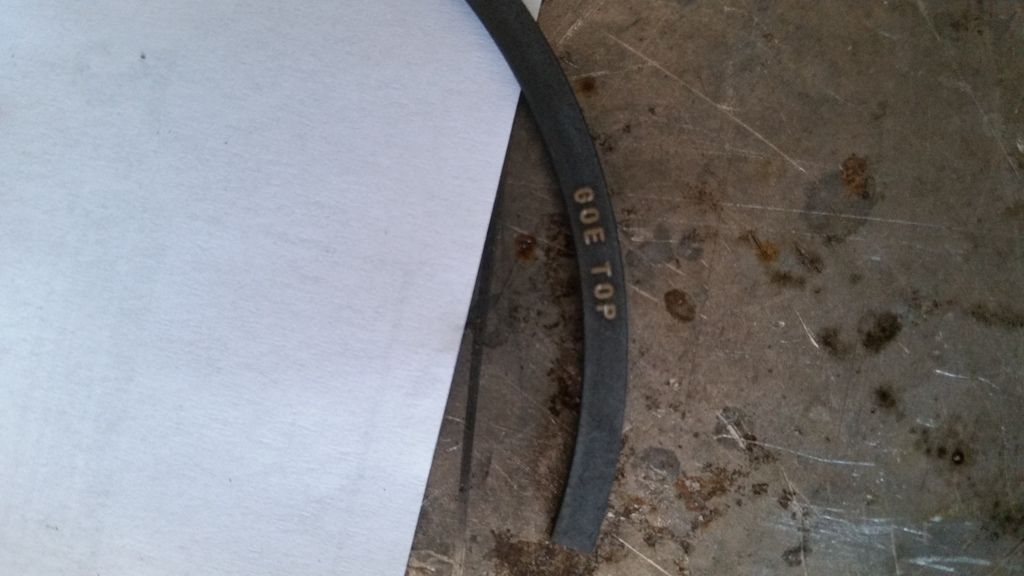

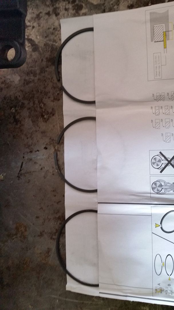

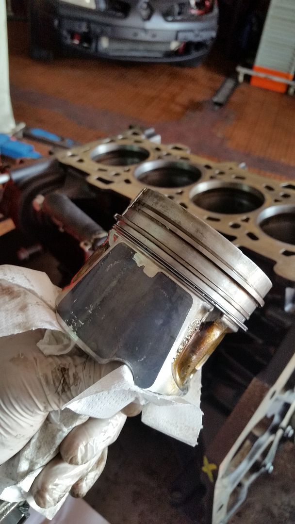

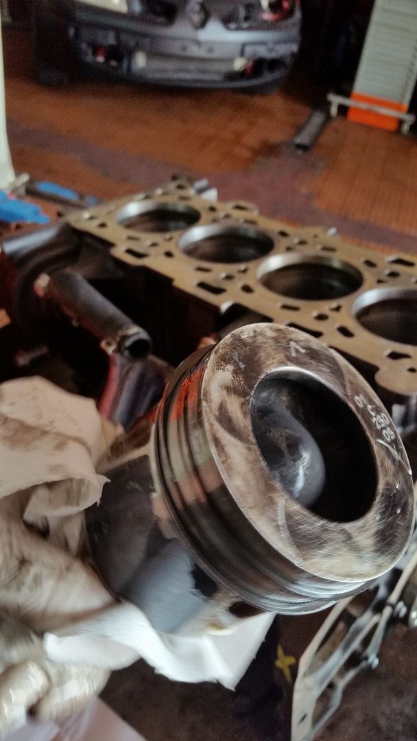

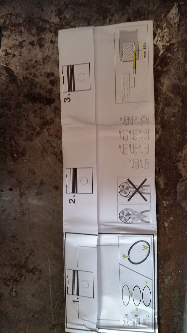

Passemos aos segmentos
3 etapas = 3 segmentos por piston
Cada segmento têm a sua posição de montagem "TOP"
Já acasalados com o piston   :laugh: :laugh:

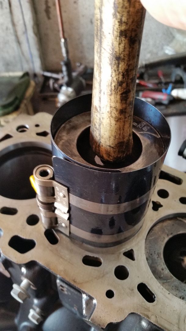

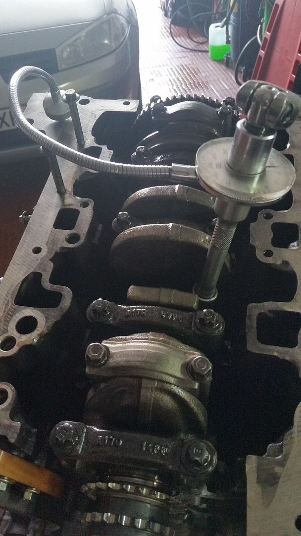

Vamos coloca-los no sitio certo = o bloco de motor para tal usamos uma cinta de segmentos ou um alicate para o efeito próprio.
Eu prefiro uma cinta
Após os 4 pistons ao sitio vamos apertar as bielas à cambota com o aperto especifico (30 nm + 60º)

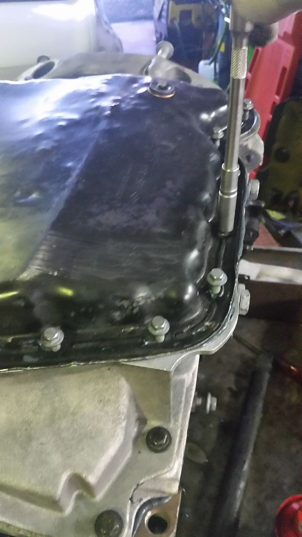

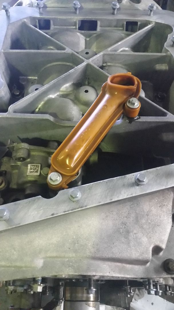

De seguida foi a vez de colocar o sub-cárter bem como a bomba de óleo e chupador
E por último o cárter
Tanto parafuso de chave 8  :laugh:

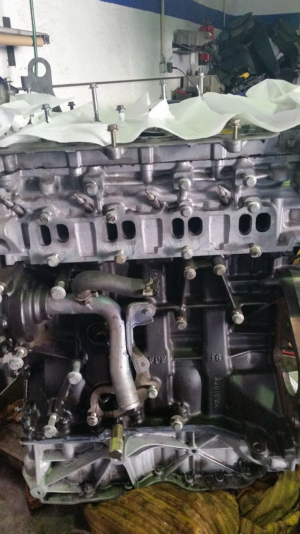

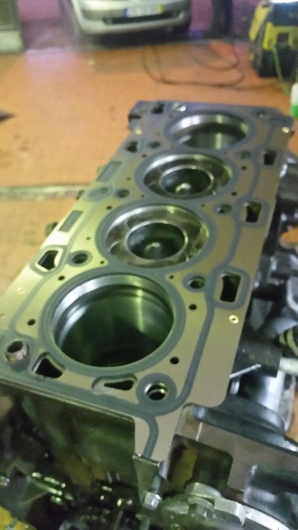

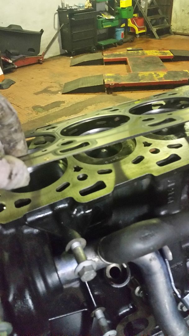

Bem junta de cabeça nova para o sítio
Cabeça no sitio para apertar e infelizmente não houve lugar a fotos pois o esforço é grande e não havia ninguém para fotografar
Aperto de 310 º
por fim ficou assim na bancada à espera de uma nova sessão
