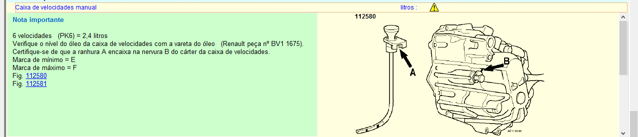

Eu tenho esta ferramenta para ver:
Por curiosidade algo não bate bem pois no autodata tem isto:
Quem está errado?
Última modificação: 14 de Abril de 2015, 19:19 pm por rodinhas

Na nota técnica de onde tirei a 1ª foto tem lá imagem de uma ferramenta semelhante a essa, mas na que está assinalada diz como construir uma ferramenta para medir o nÃvel, e achei que era mais útil e fácil de arranjar

Acho que as notas tecnicas da renault devem ser mais fiaveis que o Autodata... digo eu... que nunca encontrei erros no Autodata.
Ps: sim. Ja dei com alguns.

Será possÃvel obter o Haynes, Notas Técnicas da Renault ou o AutoData

Bem, quanto ao manual Haynes, há uma semana vendi o meu, já que a Laguna também já tinha ido... Mas se procurares cá no site, tens os manuais técnicos da Laguna. Ora vê lá aqui:
http://www.renaultpt.com/index.php?topic=303.0

Bem tudo isto é muito simples tiram o Bujon se escorrer significa que está a nÃvel caso contrário está a baixo.
Deixem-se de meter dedos
