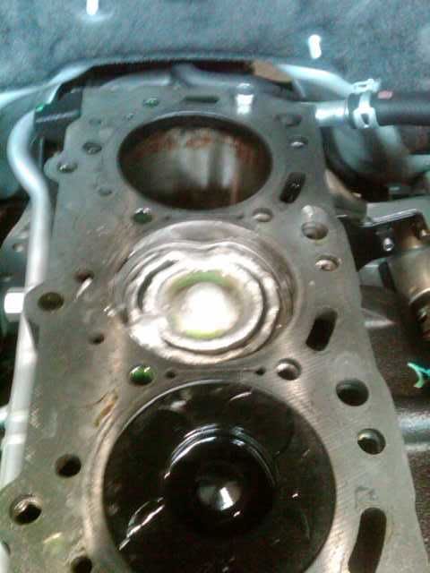

« Responder #7 em: 13 de Maio de 2015, 23:27 pm »
Não é a primeira vez que um injetor defeituoso provoca o "derreter" do topo do pistão.
Em casos extremos pode dar nisto
