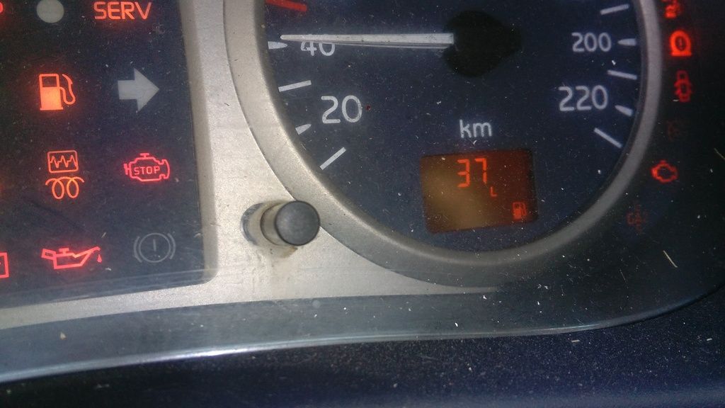

No clio 2 da para ver quantos litros estão no deposito, mesmo ja estando na reserva, quando se faz o teste ao cb, e carregando no botão do cb na manete, ele muda os vários menus, num deles mostra os litros que estão no deposito.
Mais uma vez, saliento que é uma estimativa em relação à posição em que a boia se encontra, pois não há nenhum carro que seja 100% rigoroso no calculo desses valores.

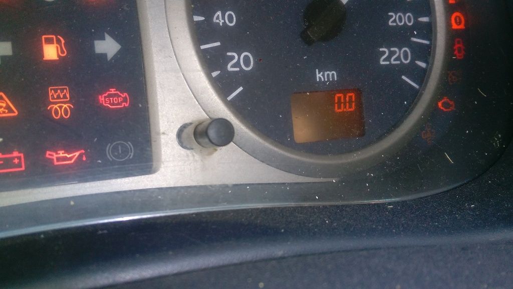

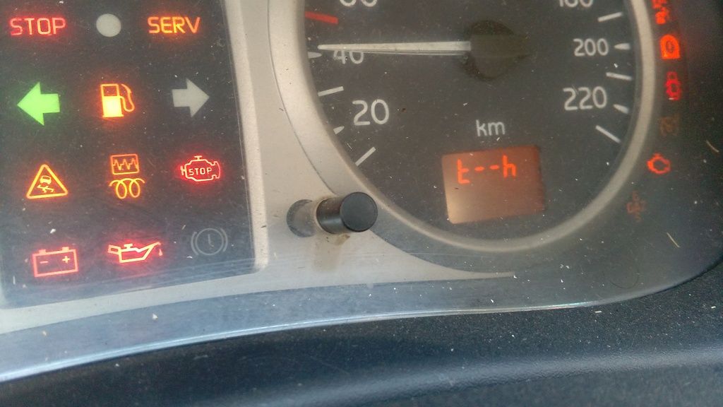

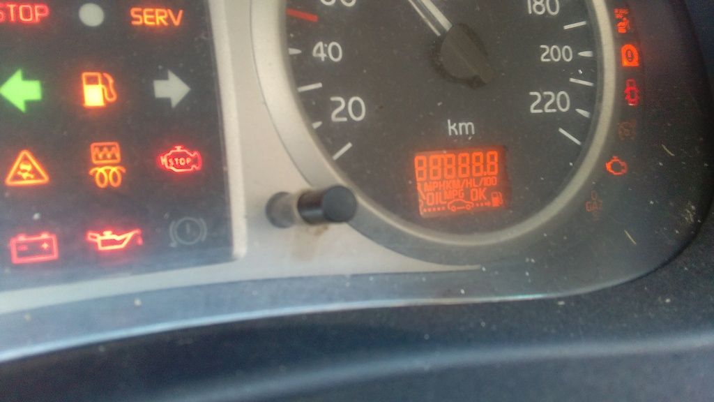

No clio 2 durante o teste ao cb, consegues ver uma lista de erros detectados pelo quadrante, por exemplo agora no meu, tenho assinalado erro do nivel de oleo e temperatura, visto não ter o sensor de nivel de oleo a funcionar e o sensor de temperatura ter dado o berro no outro dia; consumo instantâneo, caso faças o teste ao cb e ligues o carro, quantidade de litros no deposito

Esse quadrante está cheio de erros (t--h)  :laugh: :laugh: :laugh:

Ja so tem o h :laugh: pois ainda nao lhe pus o sensor de nivel de oleo. O erro da temperatura ja foi apagado com a colocaçao do sensor novo e com o elm ;)
