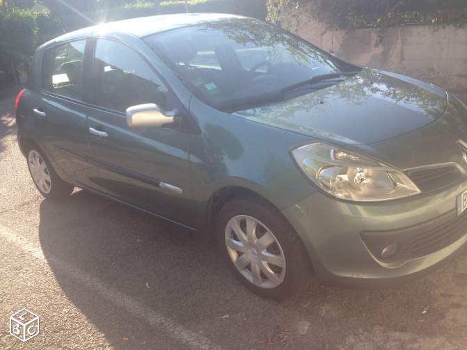

Renault Clio III Fase I 2007 Privilege ou Luxe Privilege, não sei!
86 Cv e 105.000 Km.
Ah, é verdade, paguei 5.200€
Nas acelerações e recuperações, gostei do "desembaraço" dele.
Faltam-lhe uns "mimos", dentro de algum tempo, vai ter que ser devagar, os €€€ agora andam escassos, mas mesmo assim já lhe meti escovas limpa-vidros bosch novas, lampadas (quatro) de piscas em cor de laranja (as que lá estavam, já estavam quase sem cor), auto-radio Philips USB/SD/Bluetooth e estou à espera que cheguem as lampadas led brancas para o interior e matricula.
O radio de origem com Bluetooth/usb, terá que aguardar.
Assim, como o GPS, os sensores de estacionamento, chuventos, chapeleira initial, alti-falantes, encostos de cabeça traseiros, volante/airbag, jantes de aluminio, pelicula nos vidros, luz nevoeiro trás direita e engate de reboque.
