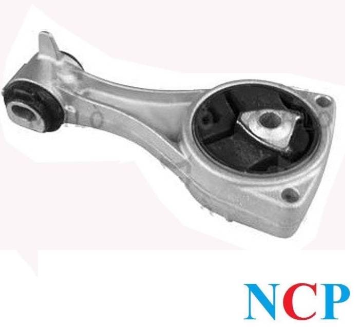

Alguem me sabe dizer se Ă© complicado trocar o apoio superior traseiro do motor. este aqui:
Ă© preciso apoiar o motor ou assim ou Ă© sĂł trocar?

no video não dá para ver, mas esse é o apoio superior do motor, ou o motor tem outro apoio superior?
Em principio esse apoio só serve para evitar que o motor rode sobre o eixo entre o apoio do motor e o da caixa de velocidades e em principio podes substituilo porque o motor está apoiado nos outros dois.
Mas é como disse, só vendo como é o que o motor está suportado.

ó Luis o video é para ouvires o barulho, apesar de mostrar lá o apoio.
Se repares neste imagem o 2.0 dci tem dois apoios superiores: o hidraulico e um que aperta na torre do amortecedor. Ă© este ultimo que eu preciso de trocar... no dialogys sĂł vi os binarios de aperto...

Esse é para o balanço, por isso podes trocar à vontade porque o motor está apoiado no outro. Descansa que o motor não cai para o chão :laugh: :laugh:

Atenção Manel não apoies macacos no carter !
Esse carter Ă© extremamente pequeno, e Ă  minima amolgadela encosta no chupador do Ăłleo e adeus.
Esse apoio dá para trocar assim sem ter que apoiar o motor.
Quanto ao barulho nĂŁo me parece muito perceptivel mas talvez seja a corrente ou na melhor das hipoteses a bomba de agua.

CaÇoila, ja agora para trocar este apoio, sem meter um apoio no carter, tem que meter aqueles suportes tipo Grua, ou mesmo a grua?

Não é necessário nada, é só desapertar os parafusos e trocar. O motor continua apoiado nos outros 2 apoios, o do motor e o da caixa de velocidades.
