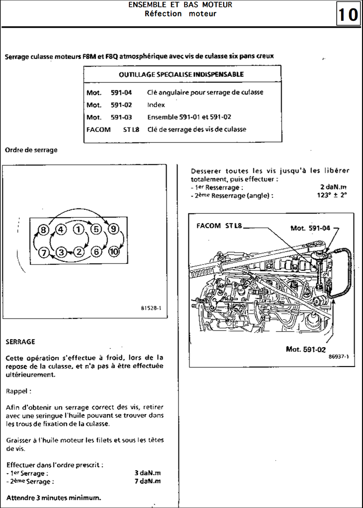

Boa tarde ,
será que há por aqui alguém que me possa ajudar?
Preciso de saber as especificações de aperto torque para mudar a junta da cabeça do meu Clio I 1.9 Diesel. Comprei uma junta da Payen (a BS540) mas não trás os apertos e estou com dificuldade em encontrar mesmo no fabricante.
Alguem??
Obrigado pessoal  :smiley:
Re: Ajuda Tecnica - Trocar junta da cabeça
« Responder #1 em: 19 de Abril de 2016, 23:20 pm »
Só agora tive oportunidade de procurar a info ;) clica na imagem para a veres maior se necessário
