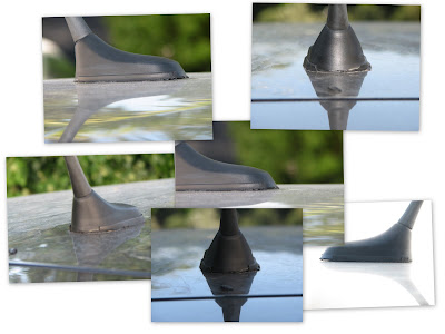

Reparei este fim-de-semana que a minha base de antena está a desintegrar-se
Pelo que já averiguei, a base de antena varia de acordo com o nível de equipamento (sistema de mãos livres e/ou sistema de navegação, refs 8200500323 ou 8200729453), sendo que a minha tem sistema de navegação carminat DVD.
De qualquer modo, trocar a base da antena será uma operação fácil de fazer ou é melhor ir ao concessionário?

basta desapertar a porca por baixo da antena, desligar os fichas que ficam no pilar C, do lado direito, desenfiar essa borracha e enfias a outra ;)

Mas agora fiquei com outra dúvida: dá para trocar só a borracha que se está a desintegrar? Ou a que borracha te referes?

Estava a referir-me mesmo a borracha :wink:
