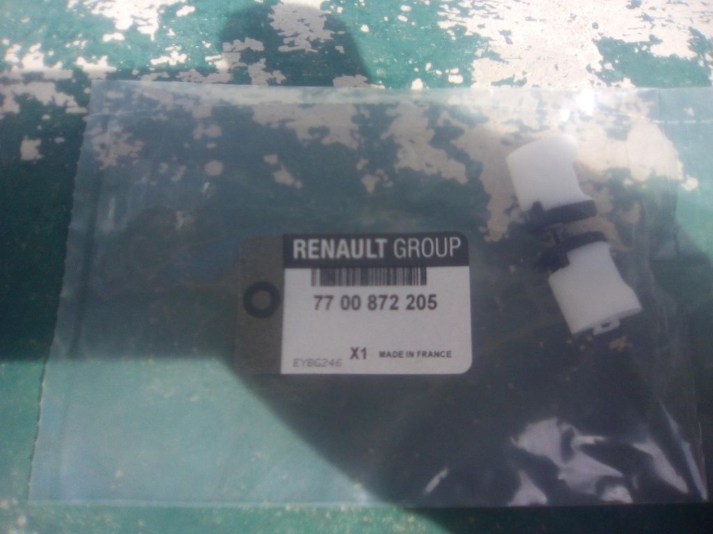

Desculpa o PM Tony tinha um problema n minha conta q n permitia responder por aqui. Consegues um exemplo desse casquilho?

« Responder #3 em: 06 de Março de 2017, 14:05 pm »
Ă© este casquilho
