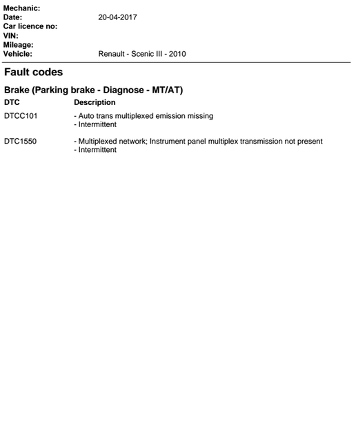

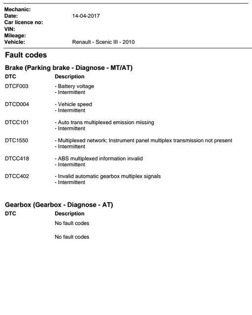

Boas, em anexo diagnóstico do computador

 :embarrassed: sorry! agora sim:
no dia 14:
no dia 20:
opniões?
