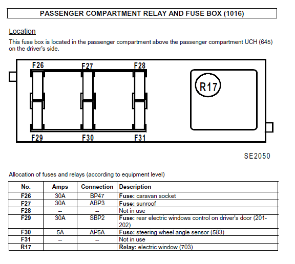

Se não me engano a laguna na uch tem também lá uns fusíveis e relés que não se vêm a primeira vista, mas só confirmando no esquema, e não os tenho aqui à mão agora.
Outra coisa,  é ver se com o curto circuito não queimou algum fio que já estivesse com pouca saúde nalguma ligação junto as fichas.

Mas a seguir a verificação dos fusíveis foi o que foi verificar de seguida, a continuidade entre a ficha do elevador e a que sai da porta para o chassis, mas de qualquer forma não fazia sentido a outra porta ter queimado os fios também. È que depois do curto nenhuma das portas traseiras funcionam os vidros.
A UCH está na zona da consola por detrás do sistema de ignição certo?
vou tentar verificar se encontro lá alguns fusíveis, é que já vi aqui num manual qualquer que não encontro agora falar de mais 2 módulos de fusíveis no habitáculo alem do modulo perto da porta mas acho que não dizia onde eram.

amanha com mais calma procuro os esquemas referentes aos vidros e respectivos fusíveis.

Em principio serão esses os fusíveis.
