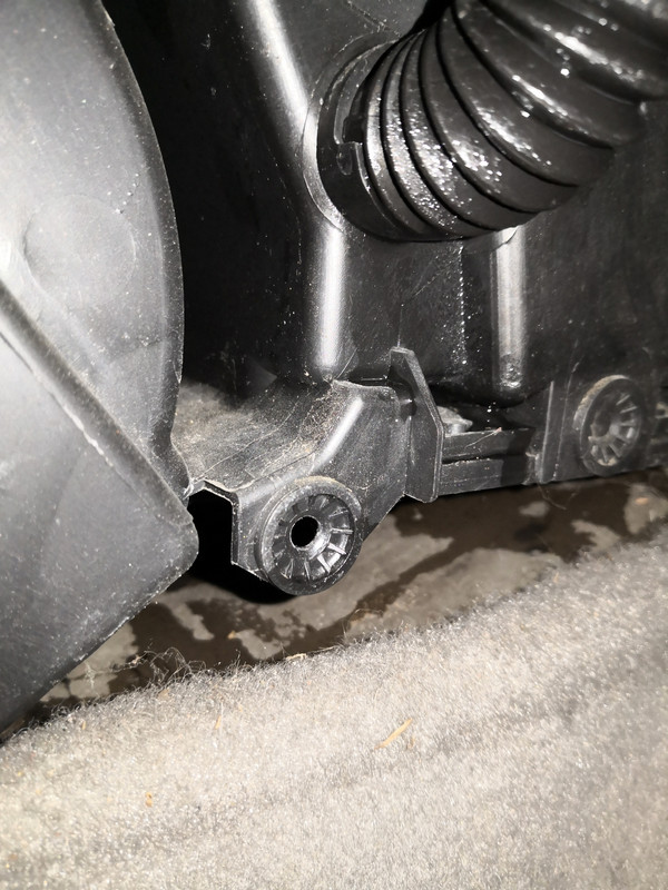

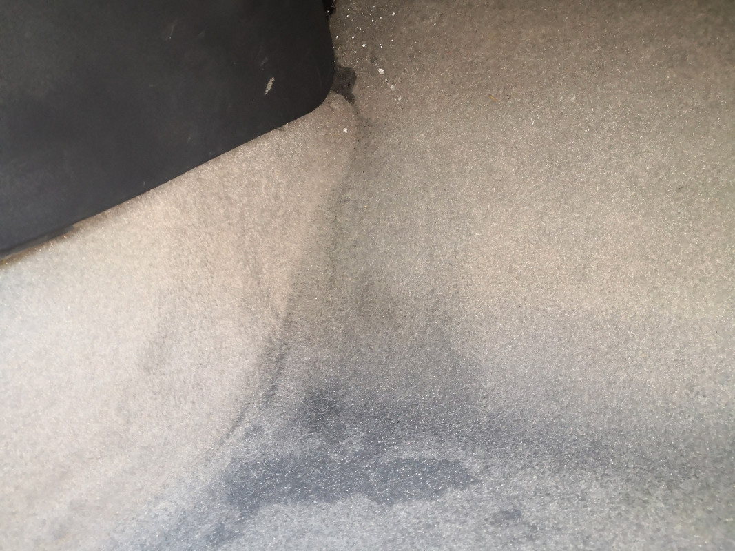

Bem já a algum tempo reparo que quando ligo o ar condicionado aos pés do pendura aparece agua hoje deu me para ver de onde nascia a agua e quando tirei uma tampa que fica ali aos pés do pendura que da para ver o filtro do habitaculo vi de onde pinga a agua ela pinga de uma caixa mais a esquerda e para baixo em relação ao filtro de habitaculo pelo que vi a caixa é fechado não devo conseguir resolver sozinho , outra duvida é se o Filtro secador do ar condicionado se substitui-se é que o meu ainda é de origem com 14 anos , eu noto que o ar condicionado não faz muito frio principalmente com o carro a andar em cidade devagar se for em auto estrada dá bem mais frio não sei porque , o carro é um  megane 2 1.4 98cv de 2006 sejam o filme que fiz deixo o link

Isso é o esgoto na parte debaixo do carro entupido defeito comum nas Meganes 2 isso para resolver é tirar o plástico debaixo do motor procurar o tubo e desentupir com um arame ou coisa do género é coisa fácil mas um elevador da jeito para se poder olhar para baixo.
Quando tinha uma Megane 2 houve uma altura que a mulher de sandália no verão se queixou que levou com água gelada nos pés e era isso, quando fui mudar o óleo uma vez pedi ao mecânico para desentupir o tal tubo e o coitado ainda tomou um bom banho inesperado ainda espirrou muita água para cima dele.
