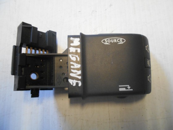

Aproveitando este tópico.
Se quiser ligar o cruise control aos comandos do auto radio é necessário o rotativo do airbag ou mexer no volante?

Entendeste mal. A ideia era controlar o cruise control a partir dos comandos do rádio e não controlar o rádio a partir dos botões do cruise control.

Wait? Wut?
Não quererás dizer controlar o Cruise Control através dos comandos do volante?

« Responder #14 em: 01 de Janeiro de 2018, 13:42 pm »
Sim. Com os comandos do rádio no volante.
Com isto
