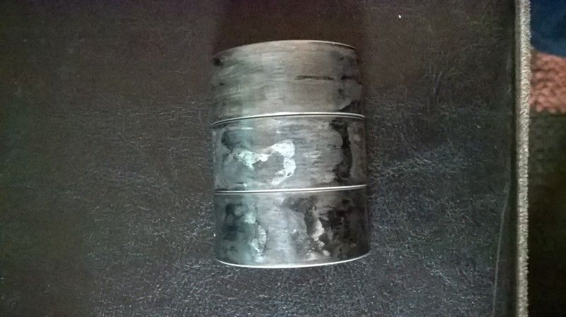

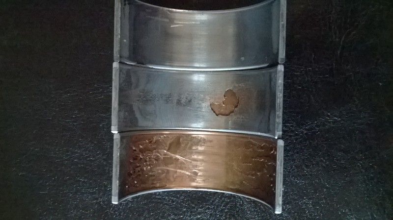

Faz hoje três dias que fui trocar as capas das bielas ao meu Clio III (2005) (1.5 dci 86cv). Fazia já um mês que quando ligava o carro logo de manhã este fazia um barulho estranho (o tal barulho metálico) mas passados 3 segundos parava logo por isso eu deixei andar pensei que não fosse nada de mais. Entretanto na última semana, entre as 1800 rpm e as 2500 rpm o carro começou a fazer o tal barulho, foi aí que decidi ir ao mecânico para ver o que era... A resposta que obtive foi "troca as capas das bielas o mais rápido possível", e foi aí que resolvi trocar... Troquei mesmo já nas últimas, disse o mecânico, já não aguentava até à próxima revisão. Convém referir que comprei o carro usado, já com 181.000kms tendo agora 205.000kms. Deixo duas imagens abaixo para comprovar o estado das capas, umas com muito desgaste e outras nem por isso...

205 mil klm...
Não podes dizer muito mal, pois como se sabe é  um problema que deve ser visto muito mais cedo para evitar contratempos...

Nos clios não é tão comum, mas pronto já está comprovado que qualquer 1.5dci tem que se trocar. Contudo as versões com FAP penso que já não têm esse problema.
