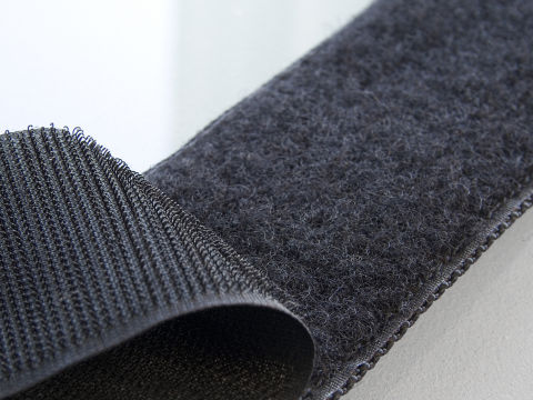

Conhecem alguma forma de prender o triângulo? É que a maior parte do barulho é por causa de ele estar solto.
fita de velcro por exemplo

Sabes se isso é muito caro?

Depende da retrosaria mas é capaz de ainda serem prai uns 2€...  :laugh: :laugh:
P.S. Não estou a gozar, é mesmo numa retrosaria que deves comprar fita de velcro, e sim, devem ser uns 2€. Se não estás a ver o que é deixa-me ajudar...
« Última modificação: 02 de Março de 2013, 20:57 pm por carlosjcm »
Essa foi a minha solução.
Fica preso no sitio e pronto.
Nem é nada caro.
alternativas: Lojas de bricolage (Aki, Leroy Merlin, Max Mat, etc)
