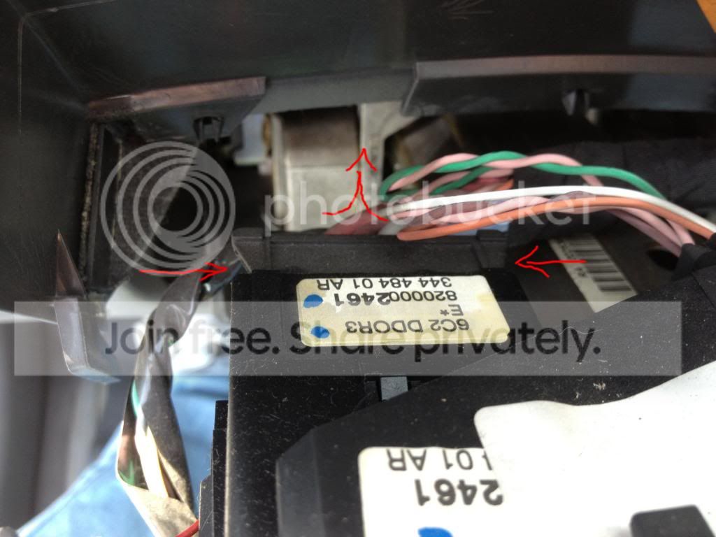

Re: Buzina do Laguna
« Responder #25 em: 12 de Fevereiro de 2014, 20:35 pm »
Boas, ca vamos nos
foto 1º  as cetas indica onde estao aqueles longos parafusos (philips), sai a carcaça uma para cima outra para baixo
foto 2º e a ficha que liga a manete, cada manete tem uma igual como indica as cetas e apertar de cada lado e puxar para traz
foto 3º depois para tirar a manete e apertar aquela zona onde tenho os dedos e puxar para fora fácil
alguma duvida e só dizer
Enviado do banco de trás do meu T3 prévilege

medo  :shocked:
então tenho de tirar o volante, e seguir isto
acho que me vai sobrar peças :p
« Responder #27 em: 12 de Fevereiro de 2014, 22:12 pm »
para tirar a manete não es obrigado a tirar o volante atenção
