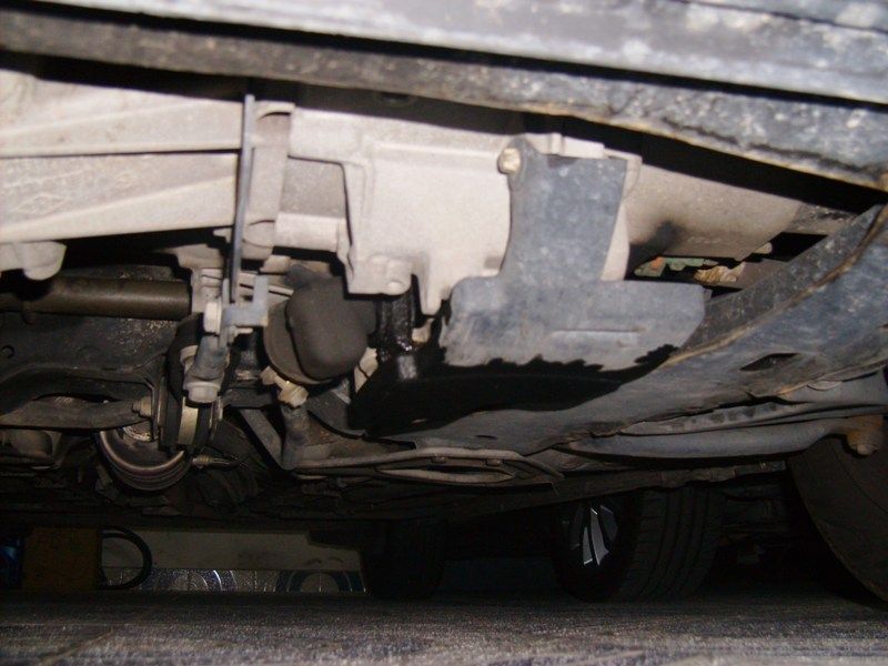

Boas, quando levei o carro à inspecção, o "inspector" quando foi à parte de baixo do carro ver as folgas etc, veio de lá com um resguardo e disse que era da caixa de velocidades e que estava a cair e trouxe-o para não o perder numa viagem.
Agora fui tentar ver de onde era e não consigo encaixar aquilo em lado nenhum.
É um bocado de plastico de tamanho aí uns 3 palmos, podem dar uma dica.
Alguém arranja uma foto da parte debaixo de um Clio 2 1.2 16v de 2002?

1º questão tens ai uma foto

Obrigado pela foto, é mesmo esse aí, reparo que o teu parece manchado do óleo o meu também parece ter, aliás, meti-me debaixo do carro e a única coisa que estava manchada era lá o sitio da caixa das mudanças, tido óleo ou lá o que é.
Já o levei à oficina para a troca dos filtros e óleo e colocar esse resguardo.

Este é no mesmo sitio a mancha do óleo, caixa de velocidades, mas nada que me tire o sono.
