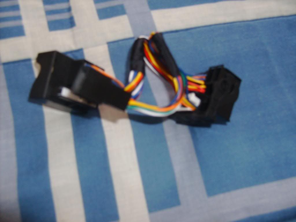

Ficha fakra para mégane III com ficha fêmea mini iso

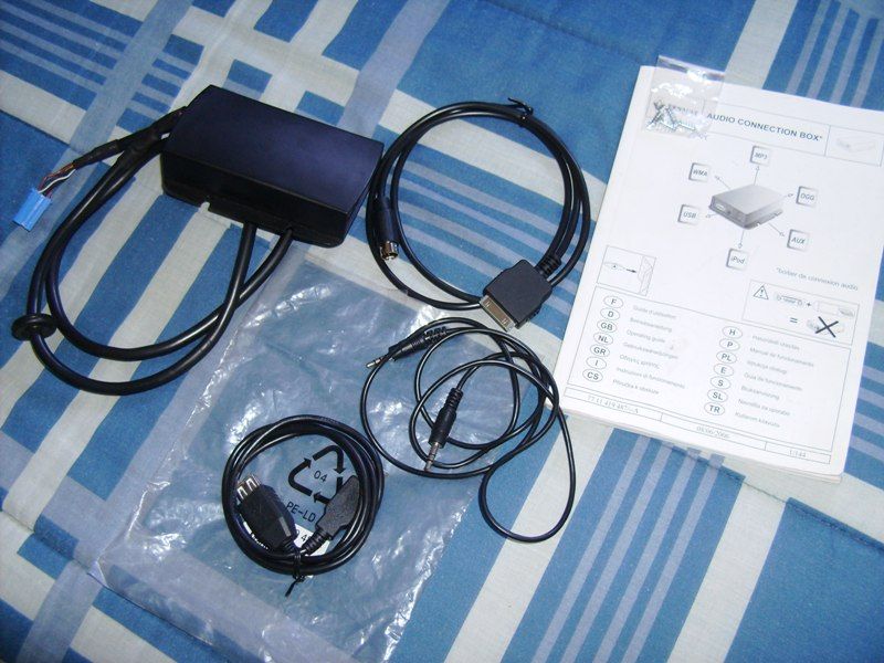

ACBox

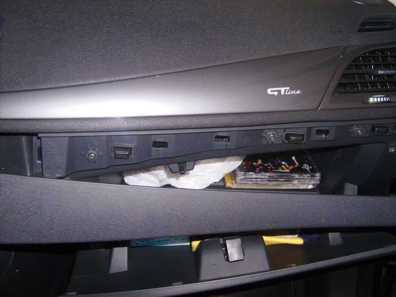

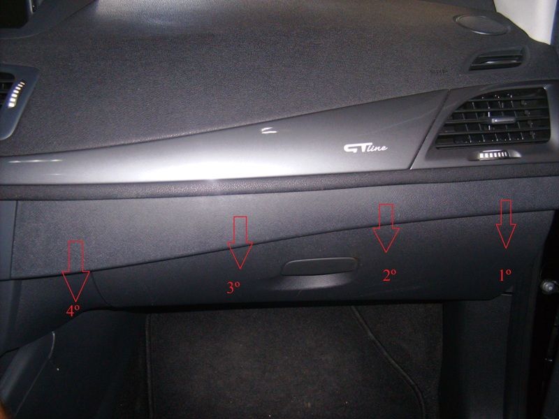

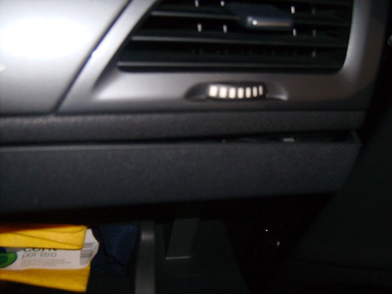

Puxar o friso que tem as setas para nós seguindo a sequência dos números
Daqui para a frente não me foi possível tirar mais fotos!!
Para retirar o porta-luvas basta desapertar os 3 parafusos que se encontram tapados pelo friso retirado, 1 parafuso dentro do porta-luvas e mais 2 de lado, atrás da tampa que tem o botão de ligar e desligar o airbag do passageiro (retirar a tampa basta puxar para fora que sai), depois é puxar para nós o porta-luvas e está cá fora, basta ver como o Gonçalo retirou o porta-luvas neste DIY http://www.renaultpt.com/index.php?topic=401.0 ( o procedimento é igual e os parafusos encontram-se no mesmo sitio)

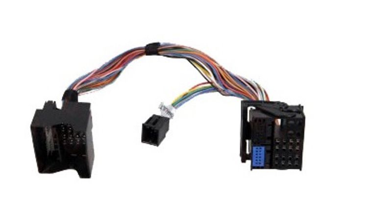

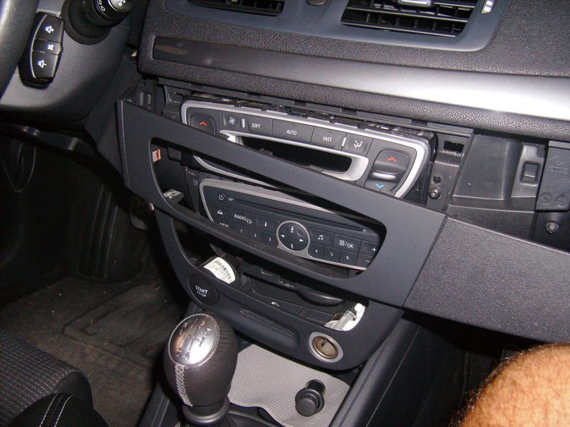

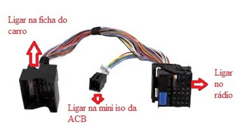

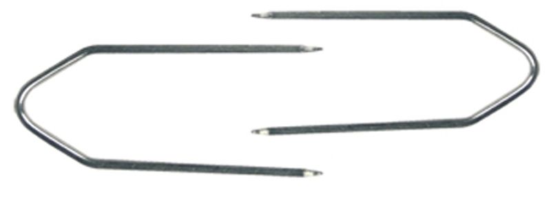

A seguir é pegar na chave de retirar rádios para retirarmos o rádio, de seguida com o rádio cá fora basta desligar a ficha e proceder á ligação da ficha fakra como nos mostra a figura seguinte

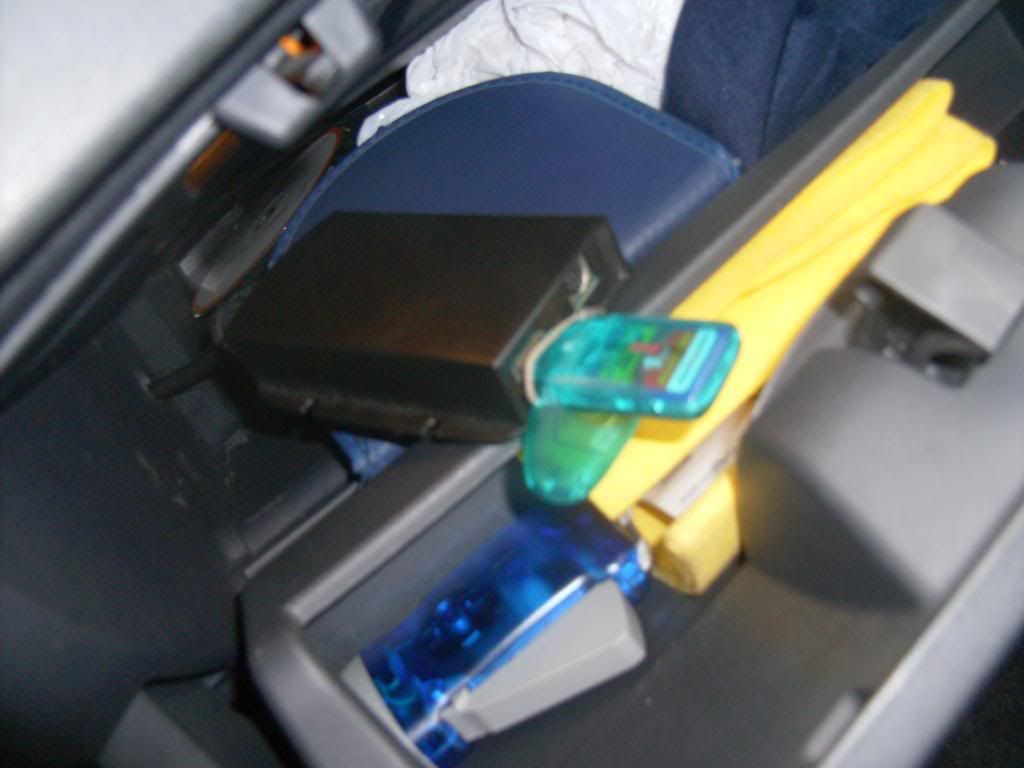

Depois de ligado, fazemos um furo no porta-luvas para passar o fio da acbox para o rádio (eu escolhi o porta-luvas mas podem escolher outro sitio), tudo ligado fazemos o procedimento no sentido inverso para a montagem final.

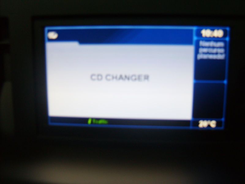

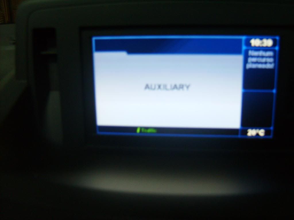

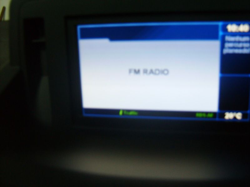

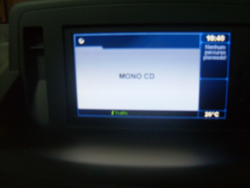

Depois de tudo feito, ao testarem a acbox ela não vai funcionar porque é preciso ligar à máquina de diagnóstico da renault (Clip) para efectuar a programação da acbox!!!! Programação feita passaram a ter 4 fazes no rádio que são as seguintes
Rádio
CD Changer /acbox
Auxiliary/Aux (ligação jack que se encontra por baixo do leitor de cartões)
CD
E pronto, pen de 16gb e neste momento com mais de 1000 musicas a funcionar a 100%! E assim se acabaram os cd´s  :laugh:

Já agora, pelo que vi o cabo  fakra não tem qualquer tipo de filtro ou descodificador, certo?
Bastava acrescentar a ficha que vai ligar À ACBox à cablagem original para ficar com o problema resolvido, certo?
Re: [DIY] - Colocar ACBOX de clio III ou de outro modelo em Mégane III
« Responder #8 em: 28 de Setembro de 2013, 21:48 pm »
Sim em principio sim, o problema é arranjar o esquema de ligações da acbox e assim joga-se mais pelo seguro
« Responder #9 em: 28 de Setembro de 2013, 21:55 pm »
Exacto, fica uma ligação mais bem feita ;) mas tendo o pin out desse cabo resolvia-se a situação. Julguei que esse cabo trouxesse algum filtro ou descodificador incorporado.

Pessoalmente estava com esse receio, que dentro da acbox existisse algo para descodificar mas não!!!!!
