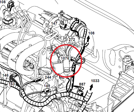

Quantos fios tem essa ficha?
Pelo esquema e pela localização que referes parece-me ser a ficha do nº 1076 mas esta ficha tem 6 terminais, e não me parece que seja a mesma da foto.
1076 MOTORISED THROTTLE BODY
Fonte: - NT8181A

A ficha tem 3 fios (cor-de-rosa, branco e amarelo)
A ficha está localizada por de baixo do numero 272
É um Renault clio 2 1.2RT de outubro de 1998.

Isso é motor que controla a borboleta

Citação de: cdg em 01 de Março de 2015, 20:34 pm
Enganei-me nisso, esse é o motor D7D e não um D7F que vem no clio Ph2
a ficha que queres saber é do SENSOR TEMPERATURA DO AR e não do motor da borboleta.
a imagem que colocaste não corresponde a esse motor, se conseguir descobrir os fios disso coloco aqui.
