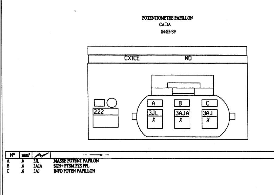

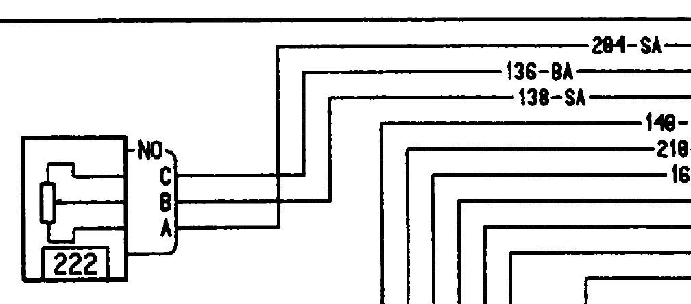

É verdade amigo é o motor D7D, o desenho de que aà está é do D7F e se reparares bem nem tem essa ficha que o rapaz quer saber,
já encontrei, afinal novamente estava enganado, a ficha que o jorgehsilva quer saber tem o nº 222 e é da posição da borboleta, agora só tenho o esquema em francês que não faço ideia que cores são...

Re: Ajuda a identificar esta ficha, CLIO II 1998
Responder #23 em:
02 de Março de 2015, 21:00 pm »
Por isso as cores são:
A- vermelho (salmão)
B- vermelho (salmão)
C- branco
Responder #24 em:
03 de Março de 2015, 20:21 pm »
Eu agradeço imenso a vossa ajuda , mas os fios que lá estão são: cor-de-rosa, branco e amarelo...
Responder #25 em:
04 de Março de 2015, 00:27 am »
Por vezes nem sempre as cores que estão nos esquemas correspondem com a realidade.
O melhor que tens a fazer é pegar num multÃmetro e ver qual dos fios é que é da massa, ou então esperar que alguém que tenha um motor igual mostre qual a sequência correcta.
Sabendo qual deles é a massa, ou outros dois, ou é numa ou noutra posição.
Isto se o esquema corresponder ao teu motor.
Primeiro, verifica lá qual é o motor que tens, deve estar gravado no bloco do motor
Responder #28 em:
04 de Março de 2015, 18:21 pm »
Para acabar com as dúvidas é medir onde estão os 12v e negativo com a ignição ligada, o 3º fio é que recebe o sinal do potenciometro.
