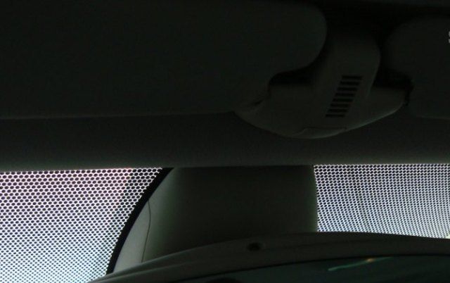

scenick
Mensagens: 2856
Re: Problemas na ventilação - ar frio dos 16ºC até 25,5ºC e só sai quente aos 26
22 de Abril de 2015, 21:11 pm »
sitio do sensor de temperatura
Última modificação: 22 de Abril de 2015, 21:15 pm por scenick
