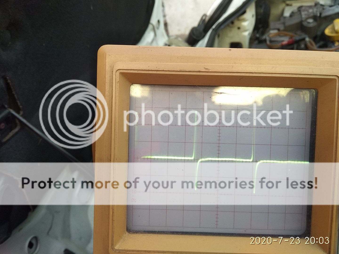

« Responder #6 em: 23 de Julho de 2020, 22:01 pm »
...apesar de ter trocado o captor do volante do motor, verifiquei que este não estava a funcionar devidamente  :sad:
Coloquei  outro e "MAGIA" voltou a funcionar "redondo"  :dance:

Imagem do sinal gerado pelo captor de sinal no volante do motor
Não sei se é assim que se colocam fotos....  :sad:
