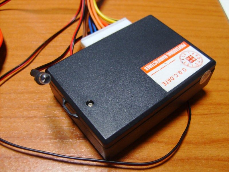

Boas tardes,
Acabei de instalar um sistema de follow me home no meu clio III... pelo que percebi pelos post anteriores o carro já o trás certo? apenas não funciona da mesma forma como os Mercedes certo?
Tenho um pequeno problema acerca do follow me home, pois quando comeco a andar automaticamente trancam-se as portas e o sistema activa de novo... terei instalado de forma errada ? como posso resolver isto ?
Obrigado,

É dos kit´s sem canbus ou melhor daqueles dos chinocas se é vai ser complicado colocares isso a funcionar a 100%, quando activam em andamento a luz em certas partes dentro do carro é mais forte cuidado com isso....

As luzes que me ligam dentro do carro são as luzes que ligariam se eu ligasse os mÃnimos, ou seja, de noite são mais fortes exacto. O problema é que quando passa o tempo do follow me home o mesmo desliga as luzes (médios e minimos) mas dentro do carro ficam ligadas..
Tenho que estudar bem isto, é que por acaso até dá jeito. Aliás, ainda me faz outra coisa, durante o dia, (com o led que reconhece se é de dia ou de noite, bem ao sol) o sistema não activa quando abro as portas, mas activa quando as fecho...
Algo se passa aqui não? Será o sensor led ?
Já agora, mandei vir o sensor da loja xenon no Porto, penso que não seja propriamente dos Chineses certo? lol..
Obrigado,

Vai ser muito difÃcil colocar isto devidamente a funcionar, eu tive o meu carro uma semana no electricista e chegámos á conclusão que a melhor solução é desistir, as luzes ao serem mais fortes corres o risco de queimar algo no carro, porque o aparelho em si é para 12v nas luzes e no clio III funciona apenas com 3v a instalação das luzes (na manete) e depois teres o sensor de luz e de chuva mais dificulta as coisas, ainda tentei colocar diodos para evitar retorno e para que as luzes não aumentassem de intensidade mas os diodos em si aquecem demasiado até que dão o berro.
Pela experiência que tenho desiste disso ou então mete um kit com can bus mas esses são muito mais caros, mas já agora se conseguires colocar isso a funcionar correctamente avisa e partilha connosco.

Apenas para informar os demais que consegui instalar o sistema Follow Me Home no meu clio III.
Se precisarem de alguma ajuda ou informação estejam à vontade.

Tens que sacar da net o programa visu para o Clio 3, que tem tudo sobre os componentes eléctricos e instalações.
Depois localizas a caixa de fusÃveis que está à direita da bateria. Nessa caixa localizas as fichas "
CN
" e "
AN
Na ficha
CN
Cortas os fios
4
(Min. Direito trás) e
5
(Min. esquerdo trás + luz matricula) e na ficha
AN
cortas os fios
(Min. Direito frente) e
5
(Min. esquerdo frente).
Depois ligas as pontas do lado das fichas ao fio amarelo do FMH e as pontas que vão para as luzes ao fio amarelo c/ risca preta.
Na ficha
AN
cortas os fios
4
(Médio esquerdo) e
6
(Médio direito).
Depois ligas as pontas do lado da ficha ao fio laranja do FMH e as pontas que vão para as luzes ao fio laranja c/ risca preta.
O fio de alimentação (vermelho) do FMH podes ligar directo à bateria e a massa (preto) também.
Falta só ligar o sinal de impulso, que tens que ir "buscar" aos piscas. Para isso basta fazeres um shunt ao fio de um dos piscas e ligares a um dos fios castanhos do FMH.
Para que não te accione o sistema sempre que ligues os piscas, tens que colocar um relé de 5 pinos nesse fio. Esse relé tem que ter os 5 pinos, sendo que um deles é o
87a
O que vais fazer é: ligas um fio de um dos piscas ao pino
87a
, e ligas o fio castanho do FMH ao pino
30
Depois ligas o pino
86
a um ponto de massa e o pino
85
a um ponto de corrente de 12V com ligação á ignição, ou seja, que só tenha corrente quando ligas a ignição.
Assim, quando ligares a ignição, o relé muda de posição e desliga-te o FMH.

Primeira pergunta, tens sensor de luz e de chuva???
Segundo, porque ligas ao sinal de piscas e não ao fecho central??? Como é que o follow me home sabe através dos piscas que estás a trancar ou a destrancar o carro??
Terceiro já agora sem ligar a ignição já ligaste os 4 piscas?? É que sendo assim vai te activar o follow me home quando os ligas.
mascondez, os clio III não dão erro no computador de bordo sobre as luzes.
