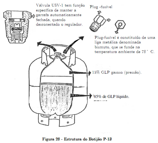

Continuando...
O ensaio que tinha dito que ia fazer.
Como se pode ver, as temperaturas do deposito não são nada por ai alem.
Visto não haver informação até agora que indique qual a temperatura que leva o gás a expandir-se de tal forma que possa a sua permanência dentro do deposito, podemos considerar os 70ºC que é a temperatura a que está regulada as válvulas de segurança das botijas de gás domestico no Brasil. Não sei se em Portugal utiliza-se algum  sistema semelhante.
Tendo isso em conta, era preciso o carro estar bastante quente para tal acontecer  :laugh: por isso não é pelo dia de calor que o gás sai do deposito ;)
Vídeo explicativo sobre as válvulas das botijas de gás:
E imagem
