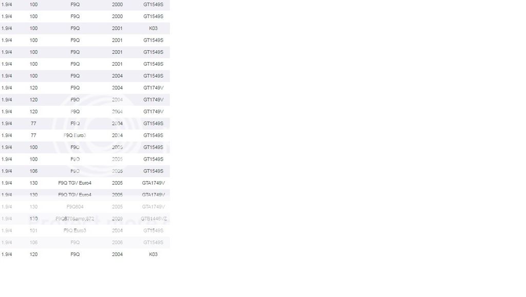

A informação que tenho sobre os turbos dos megane 1.9 dci é esta.
Se a informação estiver correcta, o teu seria um GT1549S, e que salvo erro é um turbo de geometria fixa. Para ser variavel acho que teria de terminar com a designação V, ou então teria a designação VNT15.
