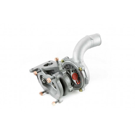

já agora. o turbo liga e sempre ligou ás 2500rpms. é normal? é que a falta de resposta de potência é imediatamente antes deste registo. e o meu motor 1.9dci 102cv é de turbo de geometria fixa ou variável? eu penso ser variável mas não perguntei ao mecânico. ok, também sou burro de vez em quando.

obrigado pelo esclarecimento. é isso. o map é apenas um pequeno sensor que já mudei á 3 anos + ou-. o MAF é que é caro. é tipo; o medidor de massa de ar com uma borboleta. não será?

já agora. o turbo liga e sempre ligou ás 2500rpms. é normal? é que a falta de resposta de potência é imediatamente antes deste registo. e o meu motor 1.9dci 102cv (não será de 120cv ) é de turbo de geometria fixa ou variável? ( fixa. Variável é no Laguna )  eu penso ser variável mas não perguntei ao mecânico. ok, também sou burro de vez em quando.

não. a minha é scenic I faseII e o motor é de 102cv. é o mesmo da rx4. o de 120cv é do laguna e da scenic II. então será de geometria fixa?
