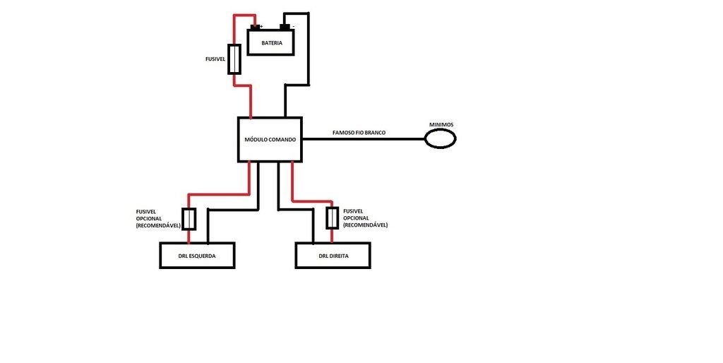

Este tópico consegue mesmo baralhar-me. Se não tem módulo, então o raio do fio branco está ligado onde? Pela foto da primeira página deste tópico, onde está a tal cablagem protegida de que falas, parece-me ser precisamente o módulo. Foi sempre nesse pressuposto que opinei. Se não tem módulo, como o queres comandar, e fazer com que o fio branco faça alguma coisa?
Se te ajuda, este é o esquema tipico de instalação de DRL´s com o módulo de comando, que com certeza o teu deveria ter.
Quem decide quando ligam as DRL, e quando as deve apagar ou fazer Dimming, como já disse antes, é o módulo. Há outras formas de instalar DRL sem estes módulos pré-feitos, mas é muito mais complicado, e se já acho que não te devias meter a fazer isto sozinho com o módulo, sem este, então esquece, que ainda acabas por deixar o teu carro carbonizado.

Pois mas as drl foram ligadas directamente a bateria, dai ligarem logo, e respectivo fio branco fui ligar a caixa dos fuciveis, quando fui para ligar os minimos, as drl não desligaram, no entanto pergunto se é preciso algum módulo ou podem instalarem assim com o material que tenho?

Não tem o tal módulo, tem sim é um fusível, o que fiz foi ligar o fio branco ao mínimos na caixa dos fusíveis, e a alimentação liguei directamente + e - da bateria. No entanto ficam sempre ligados com as luzes apagadas ou ligadas.
