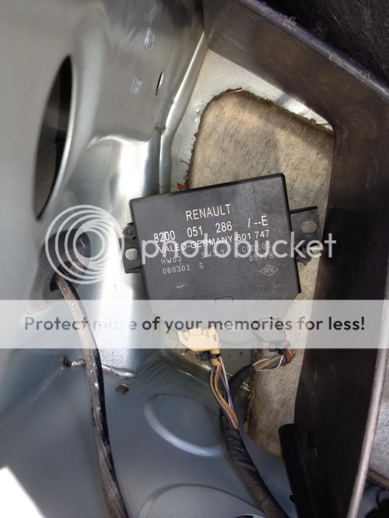

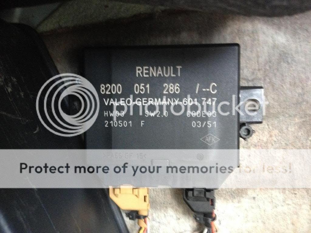

« Responder #28 em: 28 de Março de 2014, 21:17 pm »
 Bem já a alguma tempo andava com um problema nos sensores que era sempre que ligava o carro os mesmos apitavam continuamente, pois tinha de por a marcha a traz e voltar a tirar e apĂłs isso funcionava tudo bem, sempre que desliga-se o carro de tinha de fazer isso, tudo o resto funcionava bem.
 Pois bem apĂłs fazer alguns "testes" pancadinhas no parachoques ouvir se os sensores faziam um zumbido etc etc
comprei uma Ecu, central de sensores e voila  situação resolvida se acontecer a alguĂ©m pode ser do mesmo.
Já agora troquei uma por outra e o som dos sensores e diferente penso que isso deve ser normal, mas se alguem poder dizer o porque agradeço
A que estava
A que esta agora
Enviado do banco de trás do meu T3 prévilege

« Responder #29 em: 29 de Março de 2014, 01:28 am »
O barulho do apito dá para alterar com a clip, se calhar essa foi já alterado ou a tua depende de qual som tinhas e tens agora :P
