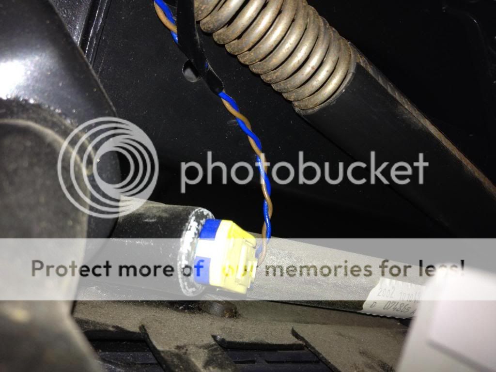

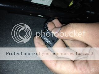

Boas estamos a falar destas fitas das fotos ou há outras que não esta tão há vista??as fitas de airbag do condutor já troquei esta na mesma, creio ser mesmo algo de baixo pois a uns tempos ligava desligava agora tá sempre ligado como no inicio  do topico diz.
Enviado do banco de trás do meu T3 prévilege
Re: [DIY]-Resolver Luz "SERVICE" e "Airbag" ligados
« Responder #52 em: 09 de Dezembro de 2013, 08:15 am »
sim, a 2ª foto é do pré-tensor. tebs que ver se no banco os fios vão ligar a uma ficha que por sua vez liga a cablagem que passa por baixo da alcatifa. É essa ficha que tem que ser substituida.
ok, entao estas duas vão ligar a outra ficha que fica debaixo da alcatifa, para chegar lá só sem o banco, acho que a renault não vende só essa ficha correcto??
« Responder #55 em: 09 de Dezembro de 2013, 13:28 pm »
Só vendem a cablagem completa, mas como mais cedo ou mais tarde o problema volta, o ideal é substituir a ficha por uma que não haja maus contactos. Ou substituis a ficha por terminais destes mais comuns ou então soldas os fios.
